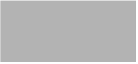

6. Cochez la case située à côté de Big Class Families.jmp. Les graphiques associés à la table de données sont également sélectionnés.
Figure 7.7 Déplacer les fenêtres vers/depuis un projet
Move Windows To/From Project
7. Cliquez sur OK. Un nouveau projet est créé contenant les tables de données et les rapports sélectionnés.
