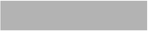

Figure 7.5 Enregistrer une table de données dans les contenus du projet
Save a Data Table to the Project Contents

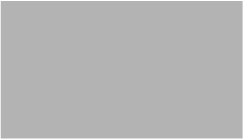

Figure 7.6 Enregistrer un fichier de projet
Save a Project File
