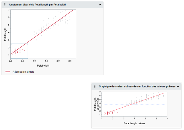

Figure 7.14 Explorer les données à l'aide du pinceau dans un fichier HTML interactif
Brushing Data in Interactive HTML
