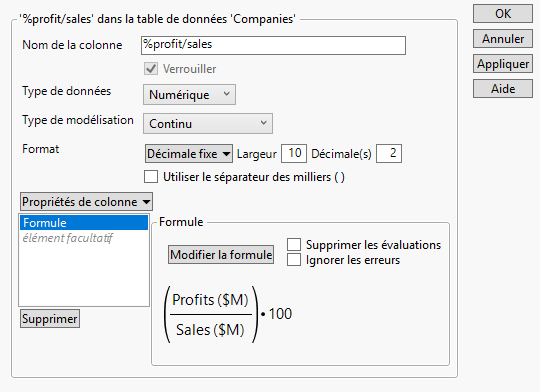

Pour afficher ou modifier les caractéristiques d’une colonne, double-cliquez sur l'en-tête de cette dernière. Ou bien, cliquez avec le bouton droit sur l'en-tête et sélectionnez Informations sur la colonne. La fenêtre d'informations sur la colonne apparaît.
Figure 3.11 Fenêtre d'informations sur la colonne

Nom de la colonne
Saisissez ou modifiez le nom de la colonne. Deux colonnes ne peuvent pas avoir le même nom.
Type de données
Sélectionnez un des types de données suivants :
Numérique
Indique que les valeurs de la colonne sont des nombres.
Caractère
Indique que les valeurs de la colonne ne sont pas des nombres, mais des lettres ou des symboles.
État de ligne
Indique que les valeurs de la colonne fournissent des informations sur l'état des lignes. Pour plus d'informations sur cette notion, Voir Using JMP.
Type de modélisation
Les types de modélisation définissent la façon dont les valeurs sont utilisées dans les analyses. Sélectionnez un des types de modélisation suivants :
Continu
Les valeurs sont uniquement numériques
Ordinal
Les valeurs sont de type numérique ou caractère, et sont des catégories ordonnées.
Nominal
Les valeurs sont de type numérique ou caractère, mais ne sont pas des catégories ordonnées.
Format
Sélectionnez un format pour les valeurs numériques. Cette option n’est pas disponible pour les données caractères. Voici quelques-uns des formats les plus courants :
Meilleur
Permet à JMP de choisir le format le plus adapté.
Décimale fixe
Indique le nombre de décimales affichées.
Date
Spécifie la syntaxe des valeurs de type date.
Heure
Spécifie la syntaxe des valeurs de type heure.
Devise
Indique, pour les valeurs monétaires, la devise et le nombre de décimales utilisés.
Propriétés de colonne
Définissez les propriétés spéciales des colonnes, comme les formules, les notes et l’ordre des valeurs. Voir Using JMP.
Verrouiller
Verrouillez une colonne pour que ses valeurs ne puissent pas être modifiées.
