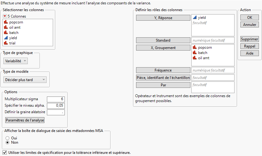

1. Choisissez Aide > Dossier d'échantillons de données et ouvrez le fichier Popcorn.jmp.
2. Choisissez Analyse > Qualité et procédés > Cartes de variabilité de la mesure/de mesure aux attributs.
3. Sélectionnez yield et cliquez sur Y, Réponse.
4. Sélectionnez popcorn et cliquez sur X, Groupement.
5. Sélectionnez batch et cliquez sur X, Groupement.
6. Sélectionnez oil amt et cliquez sur X, Groupement.
Remarque : L’ordre dans lequel vous affectez les variables au rôle X, Groupement dans cette fenêtre est important car il détermine l'ordre d'imbrication dans le graphe de variabilité.
Figure 4.37 Fenêtre Graphe de variabilité
Variability Chart Window
7. Cliquez sur OK.

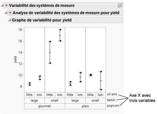

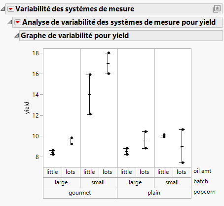

Le graphique du haut est le graphe de variabilité, qui affiche le rendement pour chaque combinaison des trois variables. Le graphique du bas affiche l’écart-type pour chaque combinaison des trois variables. Comme le graphique du bas ne montre pas le rendement, masquez-le.
8. Cliquez sur le triangle rouge Analyse de variabilité des systèmes de mesure pour le rendement et désélectionnez Graphique des écarts-types.
Figure 4.38 Fenêtre de résultats
Results Window
Interpréter le graphe de variabilité
Le graphe de variabilité du rendement indique que les petits lots gourmets fournissent le meilleur rendement.
Pour pousser la réflexion un peu plus loin, le fabricant de pop-corn pourrait se poser la question suivante : le rendement est-il élevé parce que les lots sont petits ou parce qu'ils sont gourmets ?
Le graphe de variabilité montre que :
Le rendement des petits lots normaux est faible
Le rendement des gros lots gourmets est faible
Le fabricant de pop-corn peut conclure de ces informations que seule la combinaison petit/gourmet assure un rendement élevé. Il aurait été impossible de parvenir à cette conclusion avec un graphique univarié.
