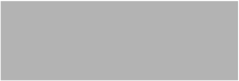

Figure 7.9 Options Combiner les fenêtres
Combine Windows Options
7. Cliquez sur OK.

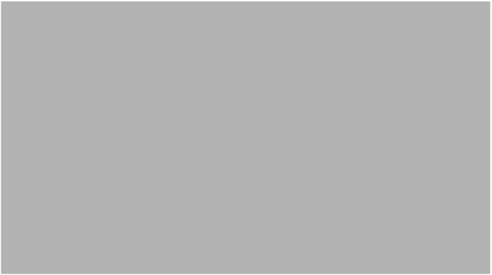

Les deux rapports sont combinés dans une fenêtre. Lorsque vous sélectionnez une barre dans l'un des histogrammes, le graphique bivarié résultant affiche les données sélectionnées.
Remarques :
Sous Windows, pour combiner des rapports, vous pouvez également sélectionner Combiner les fenêtres depuis l'option du menu Organiser disponible dans le coin inférieur droit des fenêtres JMP.
Pour voir les statistiques avec les graphiques, sur le menu du triangle rouge, choisissez Affichage du rapport > Complet.
Figure 7.10 Fenêtres combinées
Combined Windows
