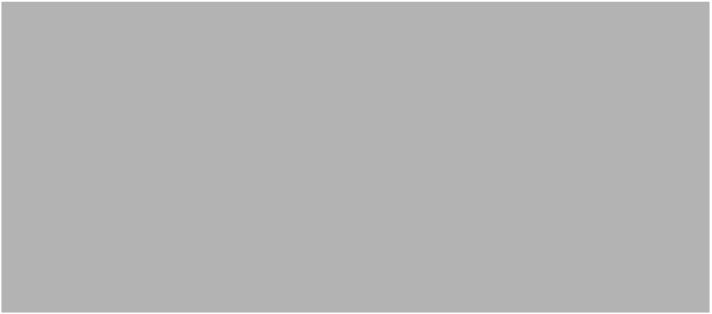

Figure 7.2 Projet avec les données Sandwiches importées
Project with Sandwiches Data Imported

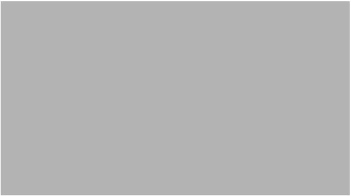

Figure 7.3 Rapport Ajuster Y en fonction de X (Bivarié) ancré à droite
Fit Y by X (Bivariate) Report Docked at Right

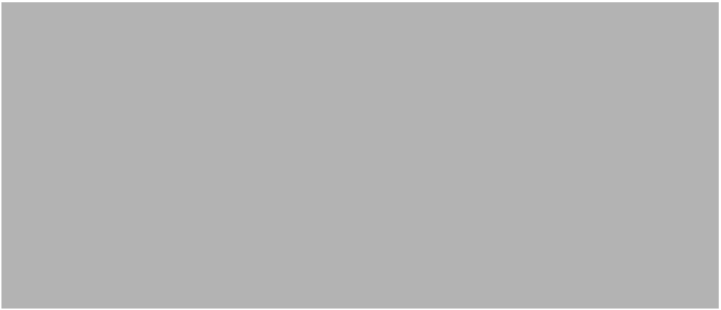

Figure 7.4 Projet avec table extraite non enregistrée
Project with Unsaved Subset Table
