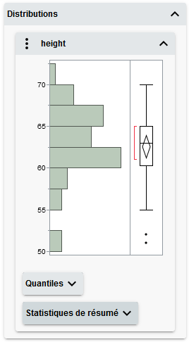

Exporter un HTML interactif
1. (Windows) Sélectionnez Fichier > Exporter, puis HTML interactif avec données, et cliquez sur Suivant.
2. (macOS) Sélectionnez Fichier > Exporter, puis HTML interactif avec données, puis cliquez sur Suivant.
3. Dans la fenêtre Exporter, sélectionnez Ouvrir le fichier après enregistrement (si ce n'est déjà fait).
4. Nommez et enregistrez le fichier.
La sortie apparaît dans votre navigateur par défaut.
Figure 7.8 Sortie au format HTML interactif
Interactive HTML Output
Pour plus d'informations sur l'exploration des sorties au format HTML interactif, consultez la page Web www.jmp.com/interactive Pour en savoir plus sur l'enregistrement de HTML interactif, consultez Using JMP.
