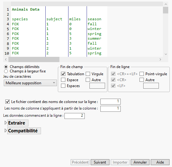

Exemple d'importation d'un fichier texte
Pour importer un fichier texte, vous pouvez laisser le soin à JMP d'identifier le format des données et de placer les données dans une table. JMP se basera alors sur des paramètres définis dans les préférences utilisateur. Voir Using JMP pour des informations sur le paramétrage des préférences d'importation de texte.
Mais vous pouvez également utiliser une fenêtre Aperçu du texte pour voir à quoi ressemblera votre table de données après l’importation, et y apporter des modifications. L’exemple suivant vous explique comment utiliser la fenêtre Aperçu de l'importation de texte.
1. Choisissez Fichier > Ouvrir.
2. Ouvrez le dossier Samples/Import Data.
3. Sélectionnez le fichier Animals_line3.txt.
4. Au bas de la fenêtre Ouvrir, sélectionnez Données (en utilisant l'aperçu).
5. Cliquez sur Ouvrir.
Figure 3.2 Fenêtre d’aperçu initiale
Initial Preview Window
Ce fichier contient un titre à la ligne 1, des en-têtes de colonne à la ligne 3, et des données à partir de la ligne 4. Si vous l’aviez ouvert directement dans JMP, la ligne Animals Data aurait été le premier en-tête de colonne, ce qui aurait désynchronisé tous les en-têtes et données consécutifs. La fenêtre Aperçu vous permet d’ajuster les paramètres avant d’ouvrir le fichier, et de voir de quelle façon vos ajustements affectent la table de données finale.
6. Saisissez 3 dans le champ Le fichier contient des noms de colonnes sur la ligne.
7. Saisissez 4 dans le champ Les données commencent à la ligne.
8. Cliquez sur Suivant.
