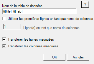

Définir les préférences du complément JMP dans Excel
Pour définir les préférences du complément JMP :
1. Dans Excel, choisissez JMP > Préférences.
La fenêtre de préférences s'affiche.
Figure 3.6 Préférences du complément JMP
JMP Add In Preferences
2. Acceptez ou modifiez la valeur par défaut dans le champ Nom de la table de données (nom de fichier_nom de la feuille).
3. Si la première ligne de la feuille contient les en-têtes de colonne, sélectionnez l'option Utiliser les premières lignes en tant que noms de colonnes.
4. Si vous avez coché l'option à l'étape précédente, indiquez en dessous le nombre de lignes à utiliser.
5. Optez pour le transfert des lignes masquées si la feuille contient des lignes masquées à inclure dans la table de données JMP.
6. Optez pour le transfert des colonnes masquées si la feuille contient des colonnes masquées à inclure dans la table de données JMP.
7. Cliquez sur OK pour enregistrer vos préférences.
