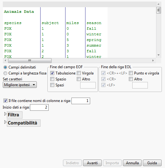

Figura 3.2 Finestra di anteprima iniziale
Questo file di testo ha un titolo sulla prima riga, nomi di colonne sulla terza riga e i dati iniziano sulla quarta riga. Se il file è stato aperto direttamente in JMP, la riga Animals Data è il nome della prima colonna e tutti i nomi delle colonne e i dati successivi non risultano sincronizzati. La finestra Anteprima consente di modificare le impostazioni prima di aprire il file e vedere come le modifiche apportate influiscono sulla tabella di dati definitiva.
6. Immettere 3 nel campo Il file contiene nomi di colonna sulla riga.
7. Immettere 4 nel campo Inizio dati sulla riga.
8. Fare clic su Avanti.
Nella seconda finestra, è possibile escludere colonne dall'importazione e cambiare la modellizzazione dei dati delle colonne. Per questo esempio, utilizzare le impostazioni predefinite.
9. Fare clic su Importa.
La nuova tabella di dati ha colonne denominate species, subject, miles e season. Le colonne species e season sono alfanumeriche. Le colonne subject e miles sono numeriche continue.
