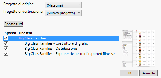

In JMP, è possibile spostare file in un progetto, da un progetto o tra un progetto e l'altro.
1. Selezionare Guida > Libreria dei dati di esempio e aprire Big Class Families.jmp.
2. Eseguire gli script Distribuzione, Explorer del testo e Costruttore di grafici.
3. Da qualsiasi finestra, selezionare Finestra > Sposta in/da progetto.
4. Lasciare il progetto di origine come (Nessuno) per vedere i file che non sono aperti in nessun progetto.
5. Lasciare il Progetto di destinazione come (Nuovo progetto) per spostare i file selezionati in un progetto appena creato.
6. Selezionare la casella di controllo accanto a Big Class Families.jmp. Anche i grafici associati alla tabella di dati sono selezionati.
Figura 7.7 Sposta finestre da/a progetto
7. Fare clic su OK. Viene creato un nuovo progetto con la tabella e i report selezionati.
