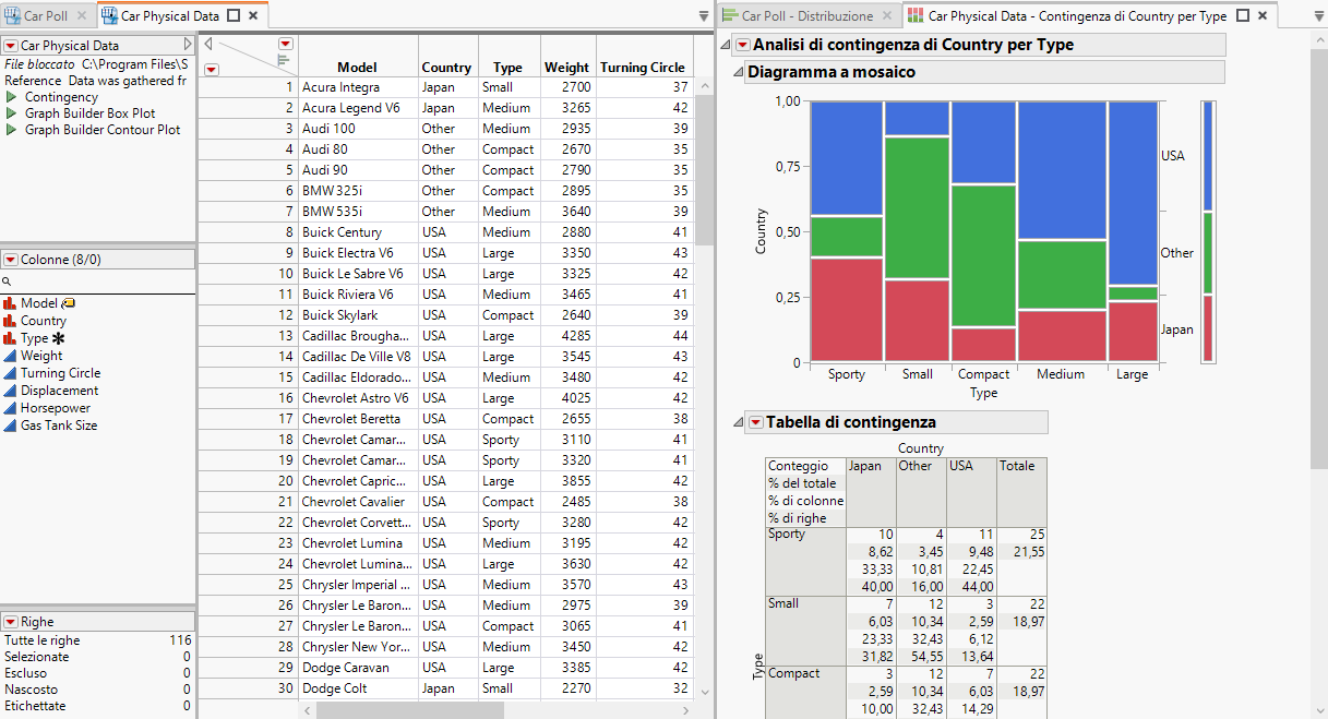

5. Trascinare la scheda del report Car Poll - Distribuzione a destra e rilasciarla nella zona Ancora a destra.
Il riquadro del report Distribuzione è visualizzato a destra della finestra del progetto. Il report è ancorato e rimane visibile quando si passa da una scheda all'altra.
6. Trascinare la scheda Car Physical Data - Contingenza al centro del report Car Poll - Distribuzione e rilasciarla nella zona Ancora scheda.
Suggerimento: È possibile regolare la dimensione della finestra della tabella di dati per visualizzare completamente entrambi i report.
Figura 7.4 Report e tabelle di dati raggruppati in schede
I report Distribuzione e Contingenza sono ora raggruppati a schede, così come le due tabelle di dati.
