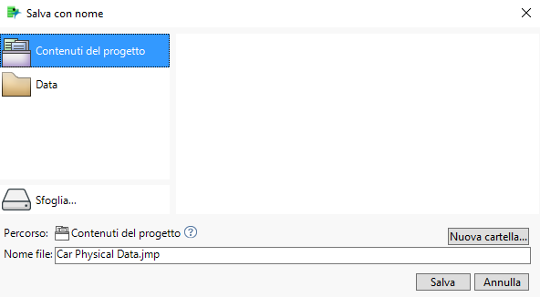

1. (Facoltativo) Per salvare il progetto come progetto autonomo, salvare ogni tabella di dati e script nel progetto selezionando File > Salva con nome quindi selezionare Contenuti del progetto. È possibile fare clic su Nuova cartella per creare una cartella nei contenuti del progetto.
Nota: non è necessario salvare i report, poiché vengono salvati automaticamente nel progetto.
Figura 7.5 Salvataggio di una tabella di dati nei contenuti del progetto

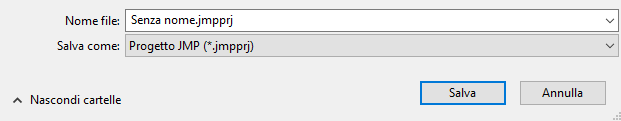

2. Selezionare File > Salva progetto per salvare il file del progetto.
Figura 7.6 Salvataggio di un file di progetto
