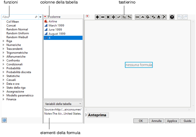

2. Fare clic con il pulsante destro del mouse sull'intestazione della nuova colonna e selezionare Formula. Viene visualizzata la finestra Editor delle formule.
Figura 3.12 Editor delle formule
Formula Editor
Creare la formula per la percentuale media di arrivi in orario per ogni linea aerea:
