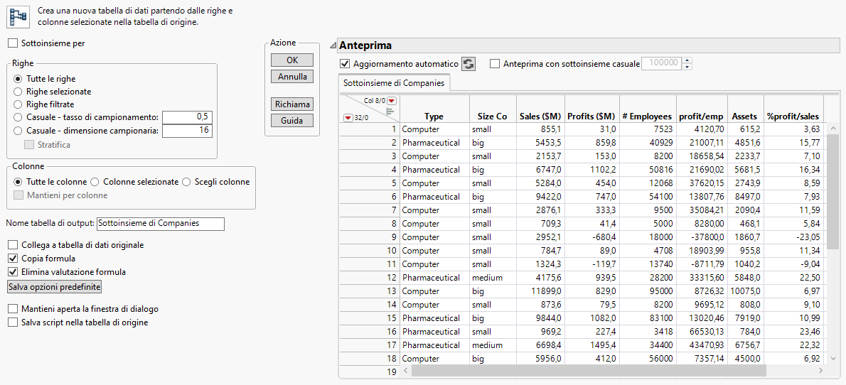

7. Selezionare Tabelle > Sottoinsieme per visualizzare la finestra Sottoinsieme.
Figura 3.26 Finestra Sottoinsieme
Subset Window
8. Selezionare Colonne selezionate per estrarre soltanto le colonne selezionate. È anche possibile personalizzare ulteriormente la tabella di estrazione selezionando altre opzioni.
9. Fare clic su OK.
