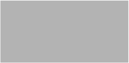

6. Selezionare la casella di controllo accanto a Big Class Families.jmp. Anche i grafici associati alla tabella di dati sono selezionati.
Figura 7.7 Sposta finestre da/a progetto
Move Windows To/From Project
