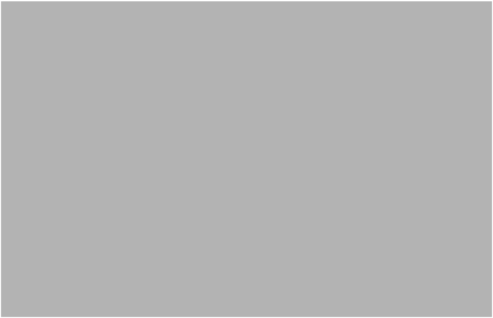

Figura 7.3 Progetto iniziale
Initial Project
