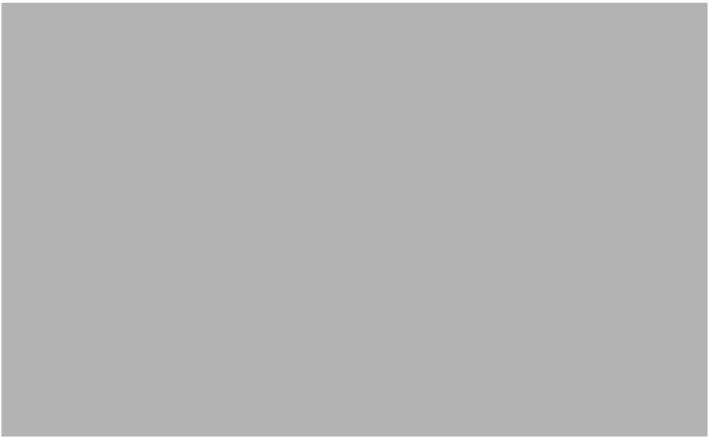

Figura 7.4 Report e tabelle di dati raggruppati in schede
Reports and Data Tables Grouped into Tabs
I report Distribuzione e Contingenza sono ora raggruppati a schede, così come le due tabelle di dati.
