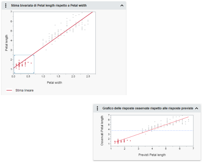

Esplorazione delle funzionalità grafiche interattive, come selezionare le barre di un istogramma e visualizzarne i valori.
Visualizzare i dati mediante l'evidenziazione interattiva dei dati.
Mostrare o nascondere sezioni dei report.
Passare il mouse sul report per ottenere suggerimenti.
Incrementare la dimensione dell'indicatore.
Figura 7.14 Evidenziazione interattiva dei dati in HTML interattivo
Brushing Data in Interactive HTML
Molte modifiche apportate ai grafici, quali variabili ordinate, istogrammi orizzontali, colori di sfondo e punti di dati colorati, vengono salvate nella pagina Web. I grafici e le tabelle che sono chiusi al momento del salvataggio del contenuto rimangono chiusi fino a quando non vengono aperti dall'utente.
