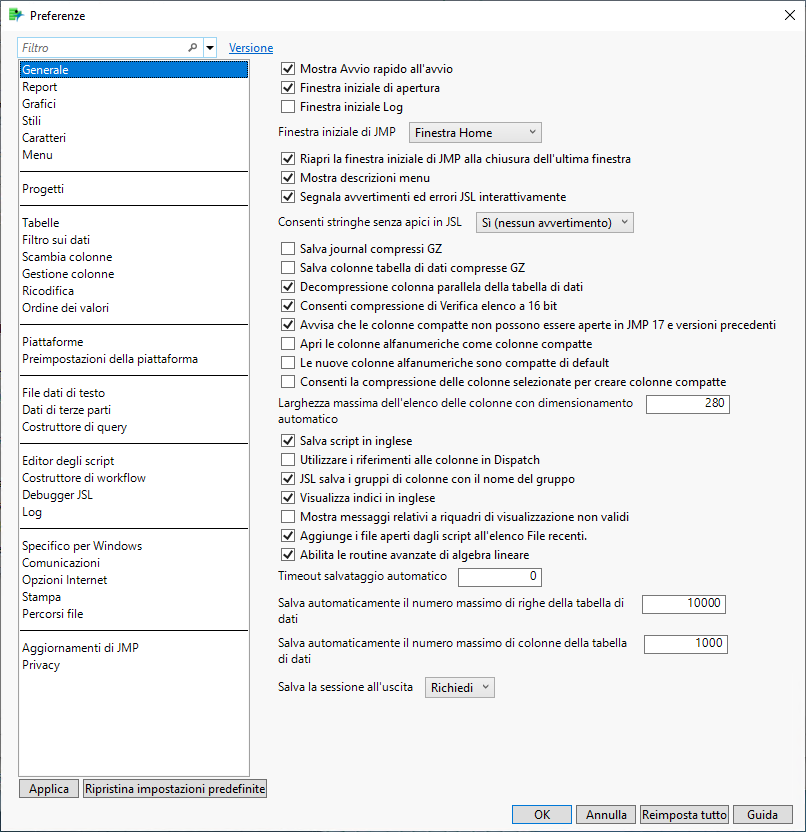

Ogni finestra di report della piattaforma JMP comprende opzioni che possono essere attivate o disattivate. Tuttavia, le modifiche apportate a tali opzioni non vengono ricordate la volta successiva in cui si utilizza la piattaforma. Per fare in modo che JMP ricordi le modifiche ogni volta che si utilizza la piattaforma, modificare tali opzioni nella finestra Preferenze.
Per modificare le preferenze in JMP, selezionare File > Preferenze (Windows) o JMP > Preferenze (macOS). È possibile cercare una preferenza aggiungendo parole chiave alla casella Filtro.
Figura 8.6 Finestra Preferenze
Preferences Window
Sulla sinistra compare un elenco di categorie. Selezionare una categoria per visualizzarne le preferenze sulla destra.
