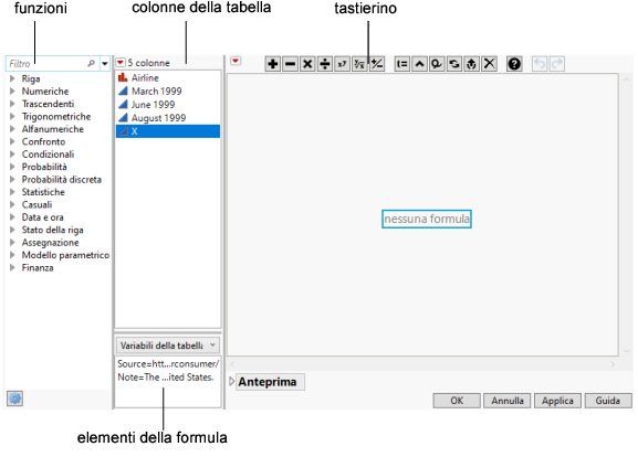

2. Fare clic con il pulsante destro del mouse sull'intestazione della nuova colonna e selezionare Formula. Viene visualizzata la finestra Editor delle formule.
Figura 3.12 Editor delle formule
Formula Editor
