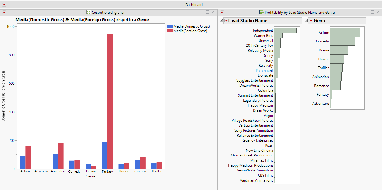

Viene visualizzata un'anteprima del dashboard. Si noti che i grafici sono collegati l'uno all'altro e alla tabella di dati. Presentano inoltre le stesse opzioni associate al triangolo rosso delle piattaforme Distribuzione e Costruttore di grafici.
7. Fare clic su Chiudi anteprima.
Figura 7.11 Dashboard con due report
Dashboard with Two Reports
