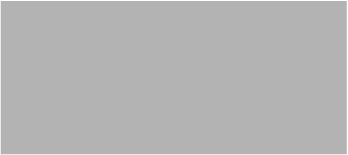

Figura 7.2 Progetto con i dati Sandwich importato
Project with Sandwiches Data Imported

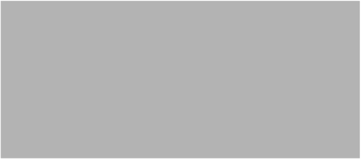

Figura 7.3 Report Stima Y rispetto a X (Bivariato) ancorato a destra
Fit Y by X (Bivariate) Report Docked at Right

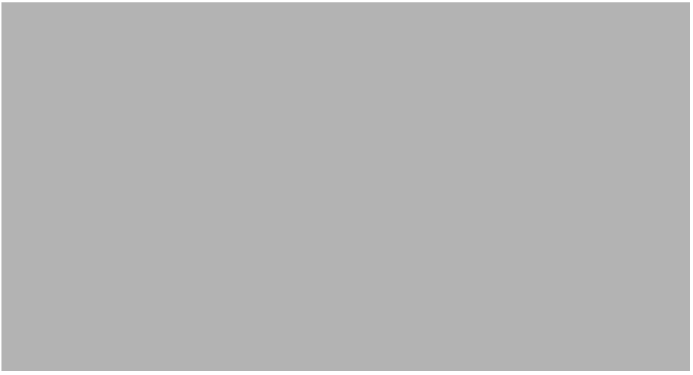

Figura 7.4 Progetto con tabella di estrazione non salvata
Project with Unsaved Subset Table
