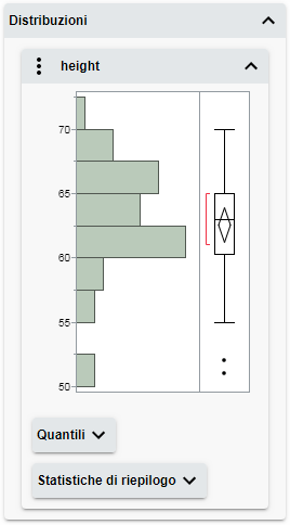

Esportazione come HTML interattivo
1. (Windows) Selezionare File > Esporta, selezionare Formato HTML interattivo con dati e quindi fare clic su Avanti.
2. (macOS) Selezionare File > Esporta, selezionare Formato HTML interattivo con dati e quindi fare clic su Avanti.
3. Nella finestra Esporta, selezionare Apri il file dopo il salvataggio, se non è già selezionato.
4. Assegnare un nome al file e salvarlo.
L'output appare nel browser predefinito.
Figura 7.8 Output HTML interattivo
Interactive HTML Output
Per informazioni su come esplorare l'output HTML interattivo, accedere all'indirizzo www.jmp.com/interactive Per ulteriori informazioni sul salvataggio come HTML interattivo, vedere Using JMP.
