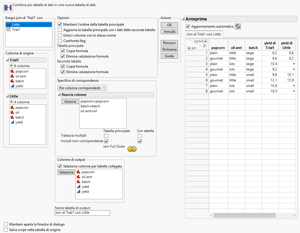

1. Selezionare Guida > Cartella dati di esempio e aprire Trial1.jmp e Little.jmp.
2. Fare clic su Trial1.jmp per fare in modo che sia la tabella di dati attiva.
3. Selezionare Tabelle > Unisci.
4. Nella casella Unisci ‘Trial1’ con, selezionare Little.
5. Dal menu Specifica di corrispondenza, selezionare Per colonne corrispondenti, se non è già selezionato.
6. Nelle caselle Colonne di origine, selezionare popcorn in entrambe le caselle e fare clic su Associa.
7. Nello stesso modo, associare batch a batch e oil amt a oil in entrambe le caselle.
Le colonne corrispondenti non devono avere lo stesso nome.
8. Selezionare Includi non corrispondenze per entrambe le tabelle.
Poiché un esperimento è parziale, si desidera includere tutte le righe, anche quelle con dati mancanti.
9. Per evitare colonne duplicate, selezionare l'opzione Seleziona colonna per tabella unita.
10. Da Trial1, selezionare tutte e quattro le colonne e fare clic su Seleziona.
11. Da Little, selezionare soltanto yield e fare clic su Seleziona.
Figura 3.27 Finestra di join completata
Completed Join Window
12. Fare clic su OK.

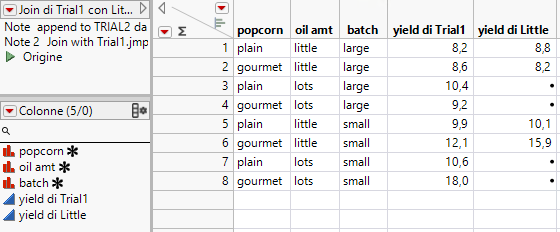

Figura 3.28 Tabella unita
Joined Table
