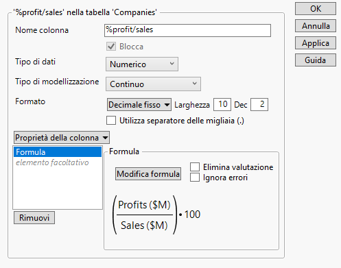

Per visualizzare o modificare le caratteristiche di una colonna, fare doppio clic sull'intestazione della colonna. Oppure fare clic con il pulsante destro del mouse sull'intestazione della colonna e selezionare Informazioni sulla colonna. Viene visualizzata la finestra Informazioni sulla colonna.
Figura 3.11 Finestra Informazioni sulla colonna
Column Info Window
Nome colonna
Specificare o modificare il nome della colonna. Due colonne non possono avere lo stesso nome.
Tipo di dati
Selezionare uno dei seguenti tipi di dati:
Numerico
Specificare i valori della colonna come numeri.
Alfanumerico
Specifica i valori della colonna come non numerici, cioè come lettere o simboli.
Stato della riga
Specifica i valori della colonna come stati delle righe. Si tratta di un argomento avanzato. Consultare Using JMP.
Tipo di modellizzazione
I tipi di modellizzazione definiscono il modo in cui i valori vengono utilizzati nelle analisi. Selezionare uno dei seguenti tipi di modellizzazione:
Continua
Solo numerica
Ordinale
O numerica o alfanumerica e sono categorie ordinate.
Nominale
O numerica o alfanumerica ma non ordinata.
Formato
Selezionare un formato per i valori numerici. Questa opzione non è disponibile per i dati alfanumerici. Vengono di seguito riportati alcuni fra i formati più comuni:
Migliore
Consente a JMP di scegliere il formato di visualizzazione migliore.
Decimale fisso
Specifica il numero di posizioni decimali visualizzate.
Data
Specifica la sintassi per i valori di data.
Tempo
Specifica la sintassi per i valori di ora.
Valuta
Specifica il tipo di valuta e i separatori decimali utilizzati per i valori di valuta.
Proprietà della colonna
Impostare proprietà speciali della colonna come formule, note e ordinamento dei valori. Consultare Using JMP.
Blocca
Bloccare una colonna in modo che i valori presenti in essa non possano essere modificati.
