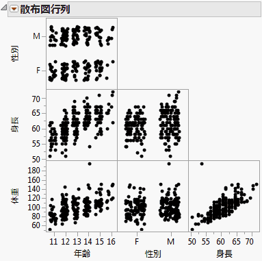

「散布図行列」ウィンドウには、二変量のグラフの行列が表示されます。個々のグラフは、2つの変数の関係を示しています。
「散布図行列」ウィンドウの例
は、
第 “散布図行列の例”
の手順に従って作成したものです。

図12.6
「散布図行列」ウィンドウの例
プロット上の変数は、ドラッグ&ドロップ操作で置き換えることができます。使用中の変数を入れ替える場合は、一方の軸の変数をドラッグし、他方の軸の上にドロップします。データテーブル内の他の変数を使いたい場合は、「列」パネルで該当する変数をクリックし、軸の上までドラッグします。この機能は、正方形の行列では使用できません。
