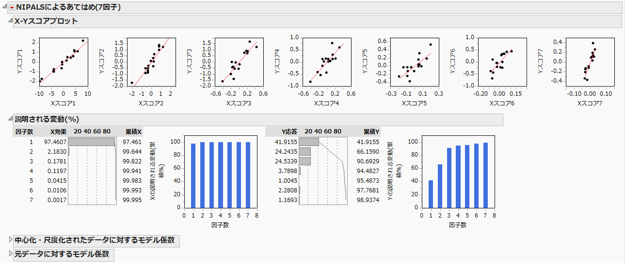

モデルのあてはめレポート
モデルのあてはめ結果に関するレポートには、あてはめたモデルごとに詳細な結果が表示されます。指定された検証法により最適と判断された因子数のモデルがあてはめられます。検証法を指定しなかった場合は、指定した因子数のモデルがあてはめられます。レポートのタイトルには、NIPALSまたはSIMPLSのどちらの手法を用いたかと、あてはめられたモデルの因子数が示されます。
図6.11
あてはめレポート
モデルのあてはめ結果に関するレポートには、次のような要約情報が表示されます。
X-Yスコアプロット
X因子スコアとY因子スコアの散布図です。
説明される変動(%)
XとYの説明される変動が、パーセントおよび累積パーセントで表示されます。これらの値は、抽出された因子ごとに算出されます。
中心化・尺度化されたデータに対するモデル係数
中心化・尺度化されたデータから計算された、各Yに対するXのモデル係数が表示されます。
