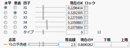

因子の設定パネル
水平、垂直
等高線プロファイルおよび曲面プロットで、水平軸(横軸)と垂直軸(縦軸)に割り当てる因子をラジオボタンで指定します。
因子
因子のリスト。
現在のX
因子の現在の設定値。因子の設定値を変更するには、ボックスをクリックして入力するか、またはスライダを使用します。スライダのスケールを変更するには、スライダを右クリックして
[スライダのスケール変更]
を選択します。1つの因子の設定値を変更すると、他の因子の値は変わりませんが、応答の設定パネルの値は変わります。グラフ上に十字で表示されているのが、
現在のX
の位置です。
ロック
説明変数が4つ以上ある配合計画で表示されます。このコマンドを使って配合効果の値の設定をロックすると、他の配合効果が変更されたために配合の調整が必要になっても、ロックした設定には影響が及びません。ロックした列がある場合、それによって制限された領域が陰影つきで表示されます。
図4.4
列のロック
