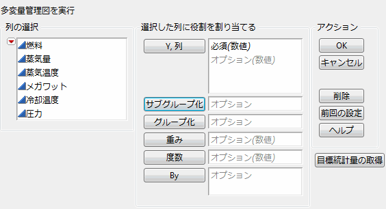

「多変量管理図」プラットフォームの起動
「多変量管理図」プラットフォームを起動するには、
[分析]>[品質と工程]>[管理図]>[多変量管理図]
を選択します。
図7.5
「多変量管理図」起動ウィンドウ
Y, 列
分析の対象となる列を指定します。
サブグループ化
サブグループ化されたデータを含む列を指定します。サブグループは、階層上、
「グループ」
の内部にあります。
グループ化
もっとも上の階層のレベルでどのグループに属すかを示す列を指定します。
重み
データに重み(重要度、影響度など)をつけるのに使う変数の列を指定します。
度数
この役割を割り当てた列の値は、各行の度数(繰り返し数)を表します。データテーブルのデータがすでに要約されている場合に便利です。
By
指定した列の水準ごとにレポートが作成されます。
目標統計量の取得
このボタンをクリックすると、工程の過去のデータから計算した目標値が保存されているJMPデータテーブルを選択できます。
