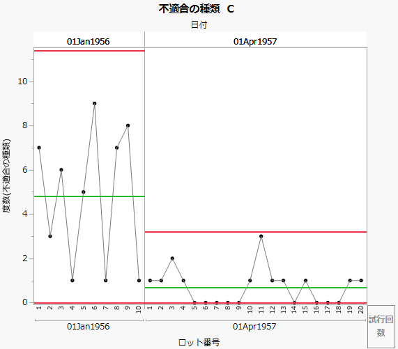

「Cabinet Defects.jmp」サンプルデータは、2つの期間に製造されたキャビネットの不適合の種類に関するデータをまとめたものです。
1. [ヘルプ]>[サンプルデータライブラリ]を選択し、「Quality Control」フォルダにある「Cabinet Defects.jmp」を開きます。
2. [分析]>[品質と工程]>[管理図]>[C管理図]を選択します。
3. 「不適合の種類」を選択し、[Y]をクリックします。
4. 「ロット番号」を選択し、[サブグループ]をクリックします。
5. 「日付」を選択し、[フェーズ]をクリックします。
6. [OK]をクリックします。
図D.21 「不適合の種類」のC管理図(フェーズを指定)
これで、2つの期間における結果を確認できます。どちらの期間でも、すべての点が管理限界内に収まっています。[イベントの選択]>[不適合の種類]で他の不適合の種類を選択すると、管理限界が更新され、選択した種類の不適合に関する結果を確認できます。
