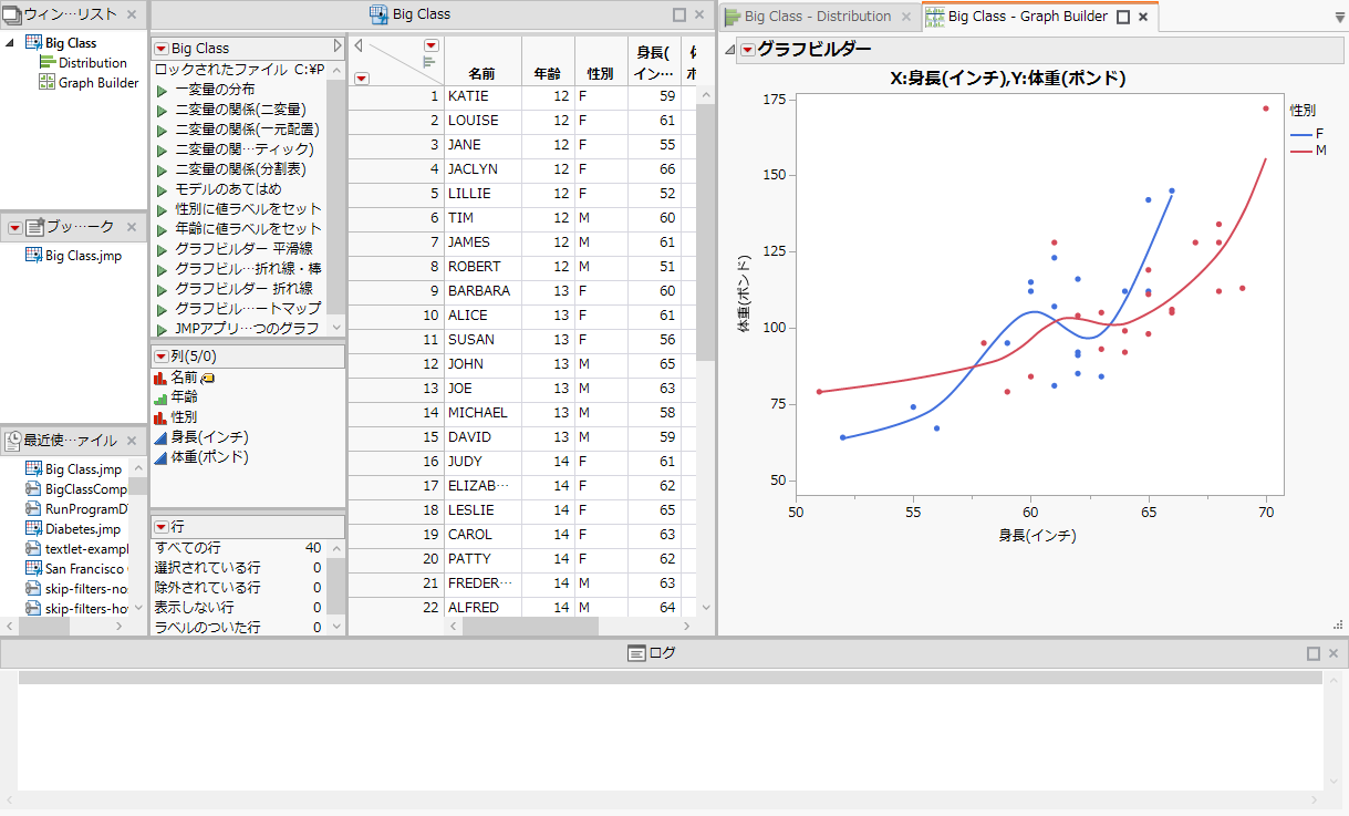

Set Layoutで、データテーブルとレポートのタブのレイアウトを指定します。
project << Set Layout(
		V Splitter Box(
			Size( 1215, 700 ),
			<<Set Sizes( {0.77, 0.23} ),
			<<Dockable(),
			V Splitter Box(
				Size( 1215, 540 ),
				<<Set Sizes( {1} ),
				<<Dockable(),
				H Splitter Box(
					Size( 1215, 540 ),
					<<Set Sizes( {0.11, 0.42, 0.47} ),
					<<Dockable(),
					V Splitter Box(
						Size( 128, 540 ),
						<<Set Sizes( {0.33, 0.33, 0.33} ),
						<<Dockable(),
						Tab Page Box(
							Title( "ウィンドウリスト" ), // ウィンドウリストを表示する
							Window ID( "ウィンドウリスト" )
						Tab Page Box(
							Title( "ブックマーク" ), // 「ブックマーク」ペインを表示する
							Window ID( " Bookmarks" )
						Tab Page Box(
							Title( "最近使ったファイル" ), // 「最近使ったファイル」ペインを表示する
							Window ID( "最近使ったファイル" )
					Tab Page Box( // データテーブルを表示する
						Title( "Big Class" ),
						Window ID(
							"data"
					Tab Box(
						<<Dockable(),
						Tab Page Box( // 一変量の分布のレポートを表示する
							Title( "Big Class - 一変量の分布" ),
							Window ID(
								"distrib"
						Tab Page Box( // 「グラフビルダー」のグラフを表示する
							Title( "Big Class - グラフビルダー" ),
							Window ID(
								"graphbuilder"
			Tab Page Box( Title( "ログ" ), Window ID( "ログ" ) )

図15.2 より複雑なプロジェクトの例
