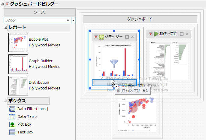

1. ダッシュボードにある2つのレポートのうちの左側のレポート(グラフビルダー)の中央を右クリックし、[選択フィルタとして使用]を選択します。
2. 2番目の選択フィルタとして別のレポートを追加するには、「Bubble Plot」(バブルプロット)のサムネールをクリックし、「グラフビルダー」グラフの周りの青い線の内側へとドラッグします。
図11.13 「バブルプロット」を「グラフビルダー」グラフの中へドラッグ
両方のサムネールにフィルターアイコンが表示されます。

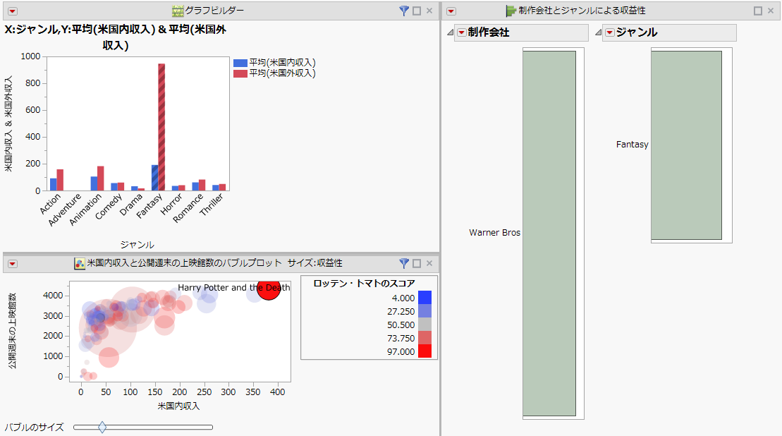

4. 左側のレポートで、「Fantasy」(ファンタジー)ジャンルの棒の1つを選択します。
図11.14 データのフィルタリング
右側のレポートを見ると、ほとんどのファンタジー映画は「Warner Bros」と「Independent」(独立系映画スタジオ)によって制作されていることがわかります。下のレポートからは、「Harry Potter」が最大の収益を上げたファンタジー映画であることがわかります。
