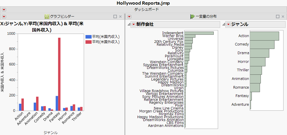

2つのレポートを作成し、翌日に、更新されたデータに対して再度レポートを作成したいとします。この例では、ダッシュボードビルダーによってダッシュボードを作成する方法を説明します。
1. [ヘルプ]>[サンプルデータライブラリ]を選択し、「Hollywood Movies.jmp」を開きます。
2. 「一変量の分布: 制作会社とジャンルによる収益性」と「グラフビルダー: ジャンルごとの収入」のテーブルスクリプトを実行します。
3. いずれかのウィンドウから、[ファイル]>[新規作成]>[ダッシュボード]を選択します。
一般的なレイアウトのテンプレートが表示されます。
4. 2x1ダッシュボードのテンプレートを選択します。
ワークスペースに2つのレポートを配置するためのボックスが表示されます。
5. 「レポート」リストから、レポートのサムネールをダブルクリックして、それらをダッシュボードに配置します。
6. 「ダッシュボードビルダー」の赤い三角ボタンをクリックし、メニューから[プレビューモード]を選択します。
ダッシュボードのプレビューが表示されます。グラフが、データテーブルとだけではなく、2つのグラフのあいだでもリンクしていることに注目してください。また、グラフには「一変量の分布」プラットフォームおよび「グラフビルダー」プラットフォームと同じ赤い三角ボタンのメニューオプションがあります。
7. [プレビューを閉じる]をクリックします。
図7.21 2つのレポートが表示されたダッシュボード
