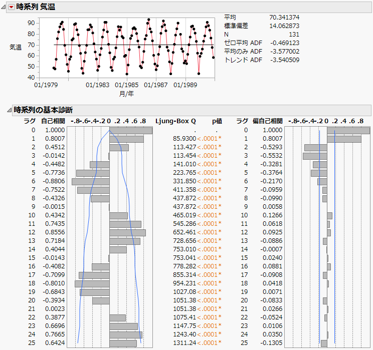

図17.2 「Raleigh Temps.jmp」の時系列分析レポート
「時系列」グラフを見ると、時系列が周期的であることがわかります。この周期的な要素は自己相関プロットにも表れています。1ラグ離れている点は、正の相関があり、自己相関の値が0.8007です。点がさらに離れるにつれ、相関は負の相関になり、その後また正に転じます。このパターンが繰り返されています。「時系列」グラフと自己相関プロットに見られるこのようなパターンは、時系列に季節性がある証拠です。
