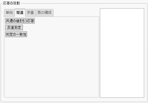

[関連]タブ
[関連]タブは、関連する複数の応答が複数の列に保存されている場合に使用します。

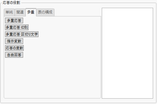

[多重]タブ
[多重]タブは、応答が1つまたは複数の列に記録された多重応答(複数回答)のデータを分析するのに使用します。[多重]タブの各オプションは、多重応答データがどのような形式で保存されているかに対応しています。多重応答データの例としては、アンケート調査において複数の選択肢を選んでもよい質問(つまり、該当するものをすべて選択する質問)に対して回答した場合や、製造業分野で1つの製品に複数の不適合が生じる場合があります。

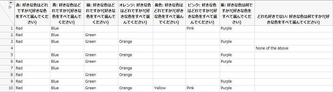

多重応答
各応答がそれぞれ個別の列に記録されている多重応答データを集計します。各列には、空白が含まれることもあります。これは、その項目が選択されなかったことを意味します。

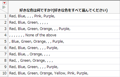

多重応答 区切り文字
応答が1つの列に含まれており、それらの各応答がカンマ、セミコロン、またはタブで区切られている多重応答データを集計します。
