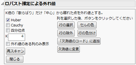

図20.7 「ロバスト推定による外れ値」ウィンドウ
Robust Fit Outliers Window
「ロバスト推定による外れ値」のオプション
指定されたロバストな方法によって中心とちらばりが推定され、中心からk倍のちらばりだけ離れた値が外れ値とみなされます。「ロバスト推定による外れ値」ウィンドウには、ロバストな推定法を選択したり、kを指定したりするオプションがあり、また、検出された外れ値を処理するためのツールがあります。
