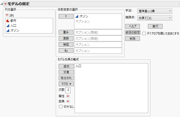

都市の人口(単位は1000人)とオゾンレベルの関係を調べましょう。「オゾン」が関心のある応答、「人口」が連続尺度のモデル効果です。
1. [ヘルプ]>[サンプルデータライブラリ]を選択し、「Polycity.jmp」を開きます。
2. [分析]>[モデルのあてはめ]を選択します。
3. 「列の選択」リストで「オゾン」を選択し、[Y]をクリックします。
4. 「列の選択」リストで、「人口」を選択します。
5. [追加]をクリックします。
図2.4 単回帰を指定した「モデルのあてはめ」ウィンドウ

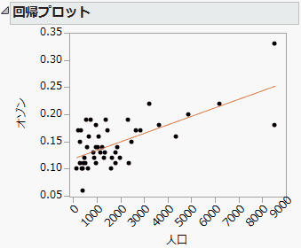

[実行]をクリックすると、「最小2乗法によるあてはめ」レポートが開き、「回帰プロット」などの分析結果が表示されます。「回帰プロット」には、データと回帰直線が描かれています。
図2.5 単回帰モデルのあてはめ
