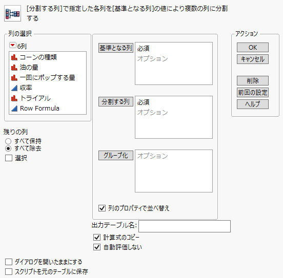

1. [テーブル]>[列の分割]を選びます。
図6.12 「列の分割」ウィンドウ
2. 分割する列の名前を強調表示し、[分割する列]をクリックします。
3. 列の分割基準となる値を含む列を強調表示します。
4. [基準となる列]をクリックします。
5. 追加のオプションを使用して、分割方法をさらに詳しく指定します。
6. [OK]をクリックします。
