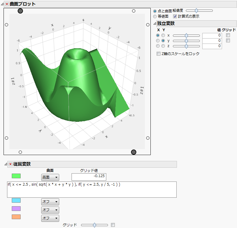

3. 表示形式の設定パネルで[計算式の表示]チェックボックスを選択すると、計算式のテキストボックスが表示されます。
図5.13 デフォルトの計算式の曲面プロット
Default Surface Plot with Formula
ボックスにはデフォルトの関数が表示されます。独自の関数をプロットしたいときは、その関数をボックスに入力します。
