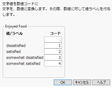

1. 文字の列を選択し、[列]>[ユーティリティ]>[文字値を数値コードに]を選択します。
図4.41 文字値を数値コードに変換
Converting Labels to Codes
値にデフォルトの数値コードが割り当てられます。
2. 必要であればコードに変更を加え、[OK]をクリックします。
列がコード化され、元の値は値ラベルになります。
