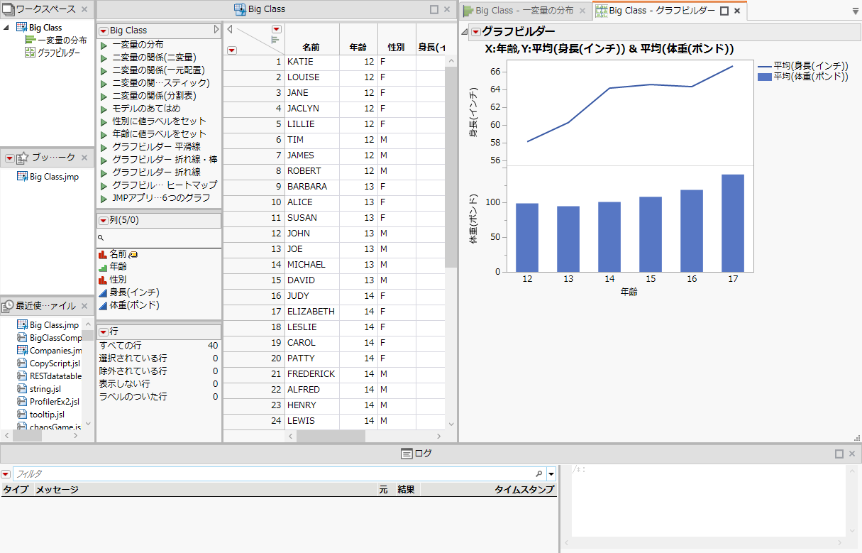

図15.2 より複雑なプロジェクトの例
Example of a Complex Project
