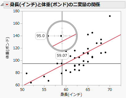

グラフ上における点の正確な座標を知ることができます。そのためには、十字ツール(Image shown here)を選択し、グラフ上をクリックしてマウスのボタンを押したままにします。プロット内で十字をドラッグすると、十字が縦軸および横軸と交差する点の座標値が表示されます。
図9.25 十字ツールの使用
Using the Crosshairs Tool
たとえば、回帰直線や回帰曲線上で、十字ツールをドラッグすると、応答変数の予測値が簡単にわかります。なお、三角図では、3本の線から成るカーソルが表示されます。
