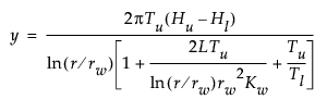

Worley(1987)は、2つの帯水層まで地面から掘った試錘孔を水が流れる様子をモデルにしました。応答変数yは、試錘孔を流れる水流の速度(単位はm3/年)を表し、次の式で計算されます。
Equation shown here
