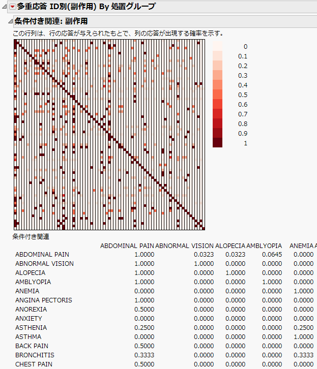

8. 「カテゴリカル」の赤い三角ボタンをクリックし、[条件付き関連]を選択します。
図3.31 「条件付き関連」レポート(部分レポート)
Conditional Association Report (Partial Report)
条件付き関連行列は、ある副作用が発生したときの、別の副作用が発生する条件付き確率を示します。これらの条件付き確率は、全グループにおけるものです。腹痛(ABDOMINAL PAIN)が報告された患者においては、0.0323の確率で視覚異常(ABNORMAL VISION)が報告されています。
