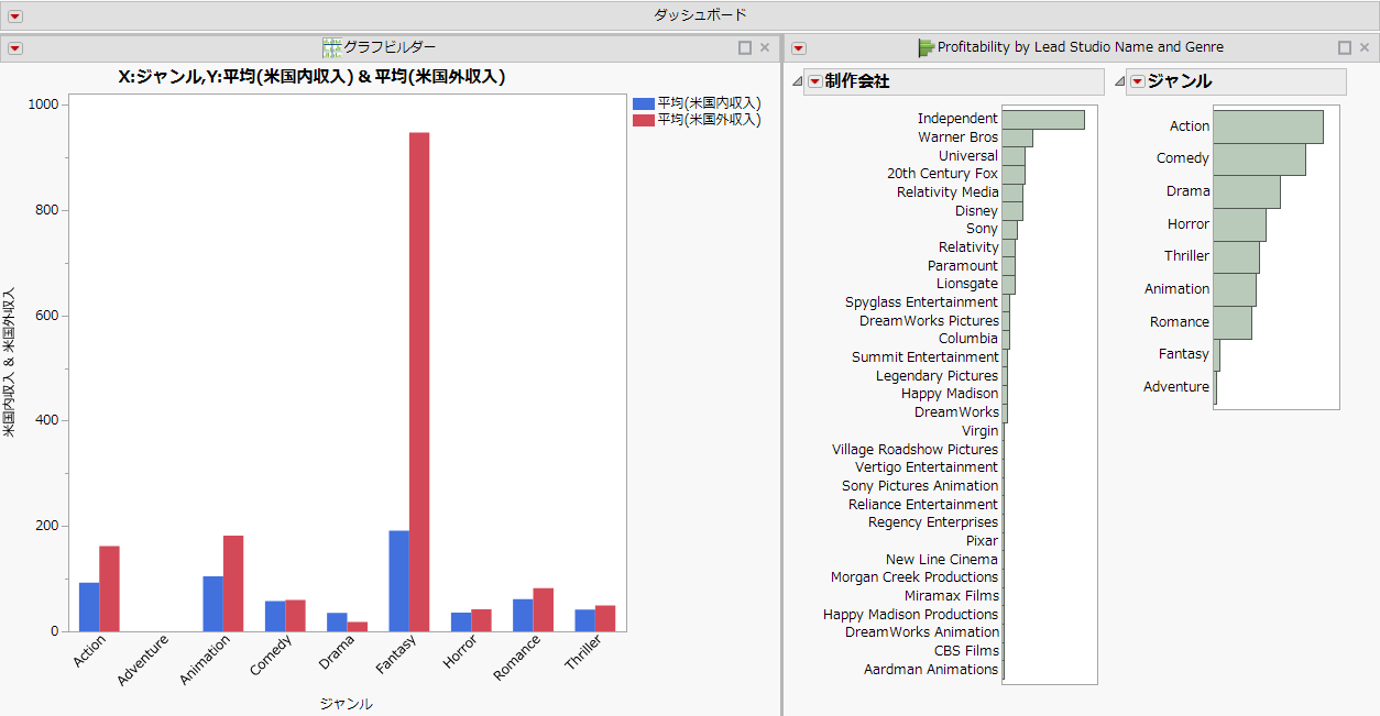

6. 「ダッシュボードビルダー」の赤い三角ボタンをクリックし、メニューから[プレビューモード]を選択します。
ダッシュボードのプレビューが表示されます。グラフが、データテーブルとだけではなく、2つのグラフのあいだでもリンクしていることに注目してください。また、「一変量の分布」プラットフォームや「グラフビルダー」プラットフォームと同じ赤い三角ボタンのオプションがあります。

図7.20 2つのレポートを含むダッシュボード
Dashboard with Two Reports
