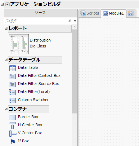

新しい空白のアプリケーションが表示されます。左側のペインに「一変量の分布」レポートがあることがわかります。
図16.2 「ソース」パネルに表示された「一変量の分布」レポート
New Application with Distribution Report in the Sources Panel
5. 「ソース」パネルにある「一変量の分布」レポートをアプリケーションワークスペース([Module1]タブの空白エリア)にドラッグします。

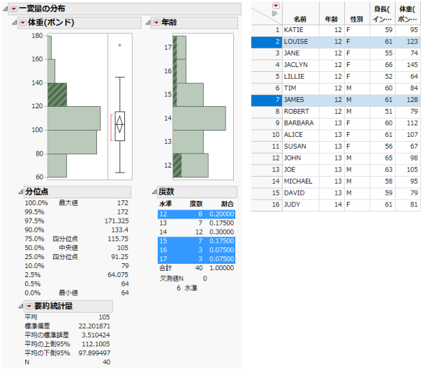

6. 「アプリケーションビルダー」の赤い三角ボタンメニューをクリックし、[アプリケーションの実行]を選択します。
「一変量の分布」レポートが、新しいウィンドウに表示されます。ヒストグラムは、対話的で、データテーブルと関連付けられています。分析対象のデータが更新された場合は、アプリケーションを再実行すると、「一変量の分布」レポートも更新されます。
