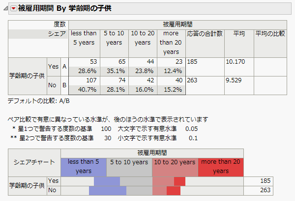

図3.41 スコアの平均が表示された「カテゴリカル」レポート
Categorical Report with Mean Scores
学齢期の子供を持つ人の被雇用期間の平均は10.17、学齢期の子供がいない人の平均は9.53です。平均には統計的な有意差がないため、クロス表の[平均の比較]列は空になっています。もしいずれかのグループ間に有意差があるならば、その有意差があるグループにはアルファベット文字が表示されます。なお、この例で「値スコア」列プロパティを使用しなければ、学齢期の子供を持つ人の被雇用期間の平均は2.20に、 学齢期の子供がいない人の平均は2.057になります。
