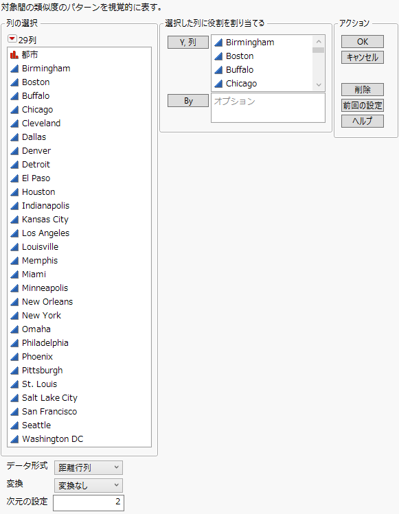

3. 「Birmingham」から「Washington DC」までを選択し、[Y, 列]をクリックします。
図10.2 入力後の「多次元尺度構成」起動ウィンドウ
Completed Multidimensional Scaling Launch Window
